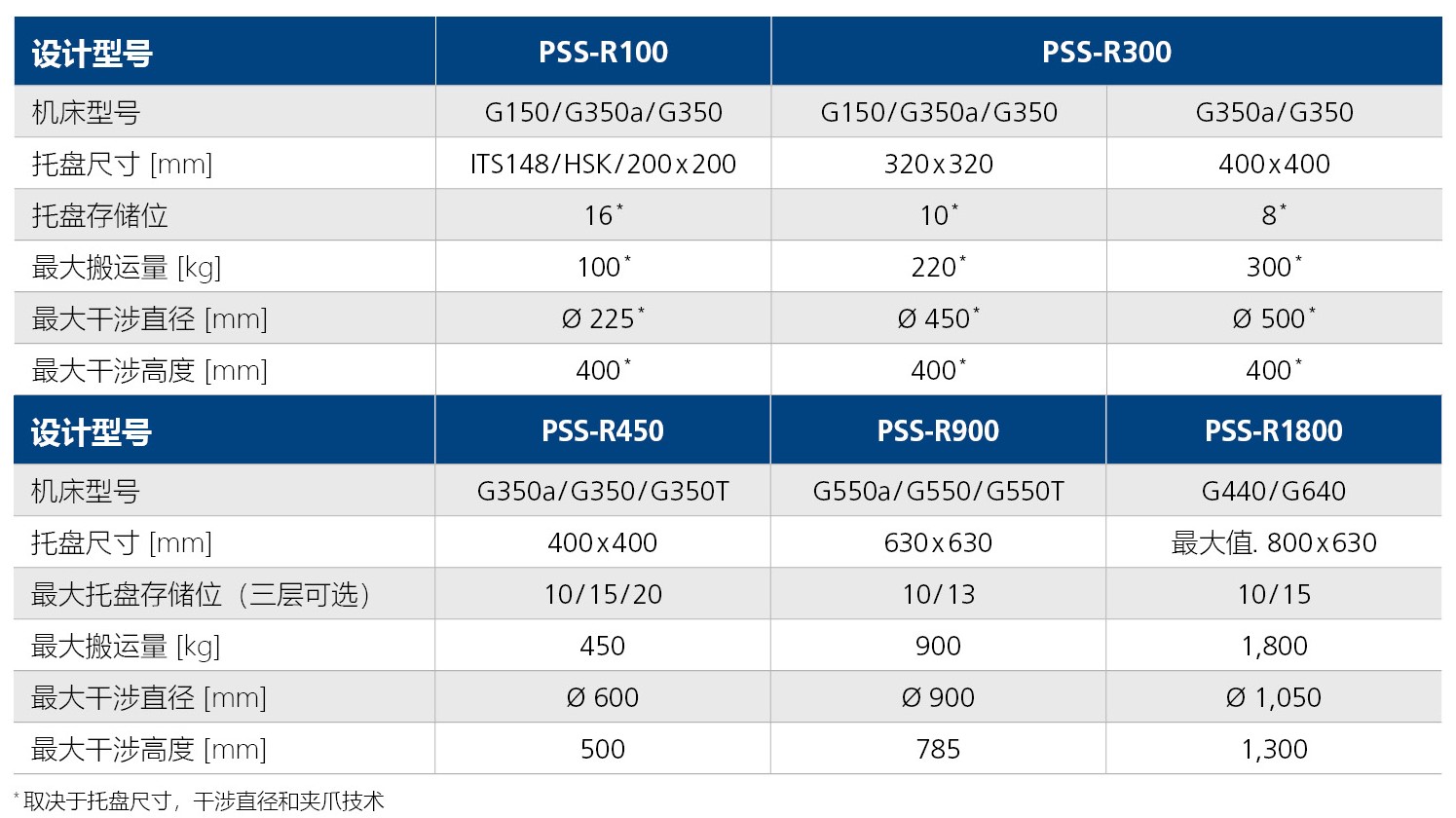

通过在工件加工过程中同步设置工件来提高格劳博机床的生产效率。旋转托盘交换设备可支持在准备工位和机床工作区之间交换托盘,并将托盘夹紧在转台和工作区上。
PSS-R100 · PSS-R300
PSS-R100 · PSS-R300
格劳博圆形托盘存储系统以其独有特性及经济性,将G模块扩展成一个柔性生产单元,从而能够进行中、小批量乃至单 个订单的生产。这使得PSS-R100和PSS-R300成为自动化和高效生产的理想入门解决方案。

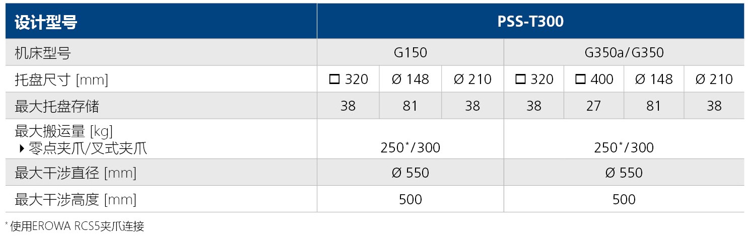

PSS-T300
PSS-T300
格劳博塔型托盘存储系统可将G模块扩展成为柔性生产单元。它适用于单台机床,同样也可用于与系统互联的两台机 床。PSS-T300 能够处理不同尺寸的圆形和方形托盘。可根据用户要求,可以自由选择存储位置的布置。
PSS-R450 · PSS-R900 · PSS-R1800
我们的圆形托盘存储系统彻底革新了您的生产流程。配有双叉升降单元的快速托盘交换确保您的生产过程最大程度的效率。为了达到最高的精度,我们还提供可选装加紧液压装置的高精度准备工位型号,非常适合铣削和车削应用。

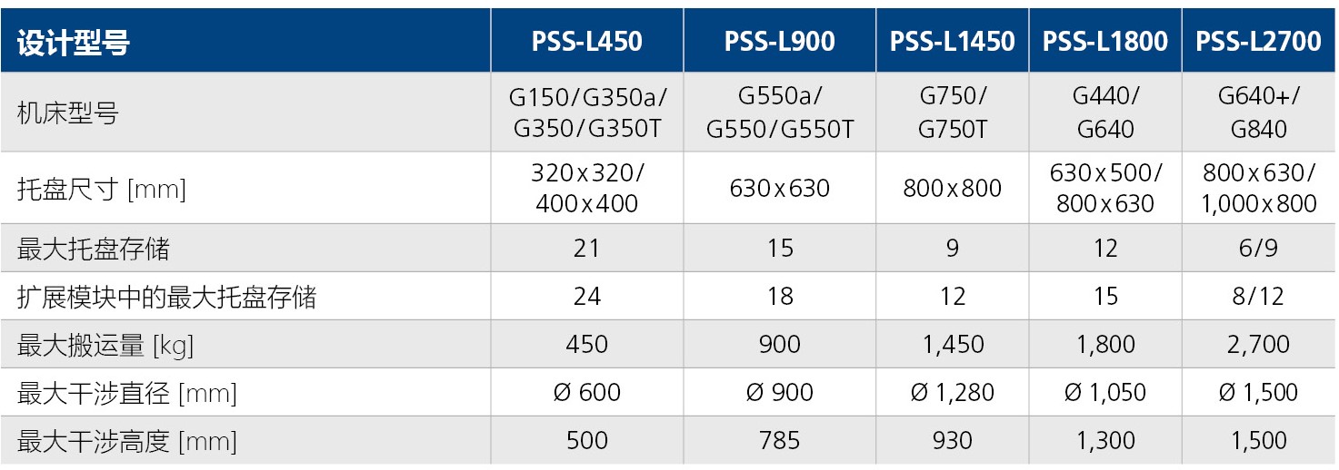

PSS-L450 · PSS-L900 ·
PSS-L1450 · PSS-L1800 · PSS-L2700
直线托盘存储系统是格劳博为广泛适用于各种工件的自动化、柔性生产系统而内部开发的扩充产品。它同时适用于单机和同 一型号的多机互联。根据用户需求,该系统可自由选择配备两种以上刀库及所需的准备工位数量。
格劳博圆形托盘存储系统 (PSS-R)
技术参数 PSS-R
格劳博塔型托盘存储系统 (PSS-T)
技术参数 PSS-T
格劳博直线托盘存储系统(PSS-L)
技术参数 PSS-L
