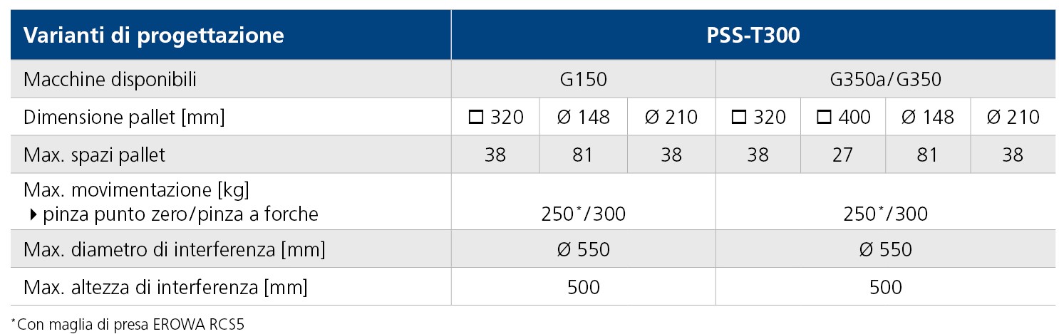

PSS-T300
PSS-T300
Il sistema di stoccaggio pallet a torre di GROB espande il modulo G in una cella di produzione flessibile. E' adatto sia per una macchina singola che per un massimo di due macchine combinate. Il PSS-T300 consente la movimentazione di pallet rotondi e quadrati di diverse dimensioni e il numero di posti di stoccaggio può essere scelto in base alle esigenze del cliente.

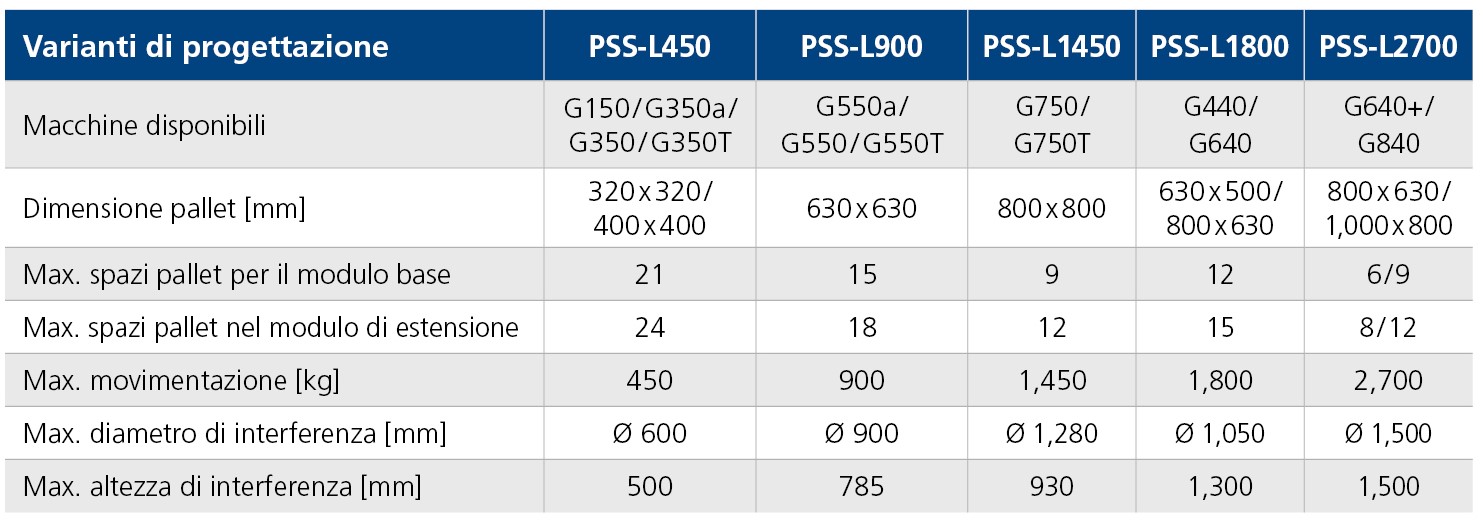

PSS-L450 · PSS-L900 · PSS-L1450 · PSS-L1800 · PSS-L2700
Il sistema di stoccaggio pallet lineare è stato sviluppato internamente da GROB e completa la gamma di prodotti con una linea di produzione automatizzata e flessibile per la lavorazione di pezzi in più varianti. È adatto per una singola macchina o per il collegamento di macchine identiche. A seconda delle esigenze del cliente, è possibile scegliere liberamente due o tre livelli di stoccaggio per pallet dello stesso tipo e il numero di stazioni di attrezzaggio necessarie.

PSS-T – Dati tecnici in sintesi
Dati tecnici PSS-T
PSS-L – Dati tecnici in sintesi
Dati tecnici PSS-L
