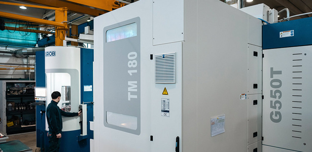

La scelta di affidarsi a GROB si è rivelata determinante per il raggiungimento di tali obiettivi. Le macchine a 5 assi GROB, riconosciute per l’elevata precisione e produttività, hanno consentito a Rossi di innovare profondamente le proprie lavorazioni, in particolare nel campo della dentatura. Grazie alla possibilità di eseguire operazioni direttamente in macchina tramite tecnologie avanzate come il power skiving e la lavorazione a creatore è stato possibile eliminare una fase produttiva, con conseguente riduzione dei tempi e miglioramento della qualità finale.
Un ulteriore elemento “chiave” del progetto è stato l’integrazione del magazzino pallet, che ha permesso di organizzare diverse fasi di lavorazione e gestire differenti tipologie di prodotto su un unico centro di lavoro. Il risultato è stato un processo produttivo più automatizzato, efficiente e razionale.

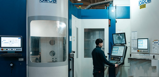

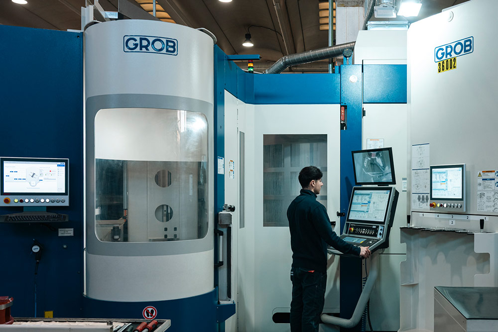

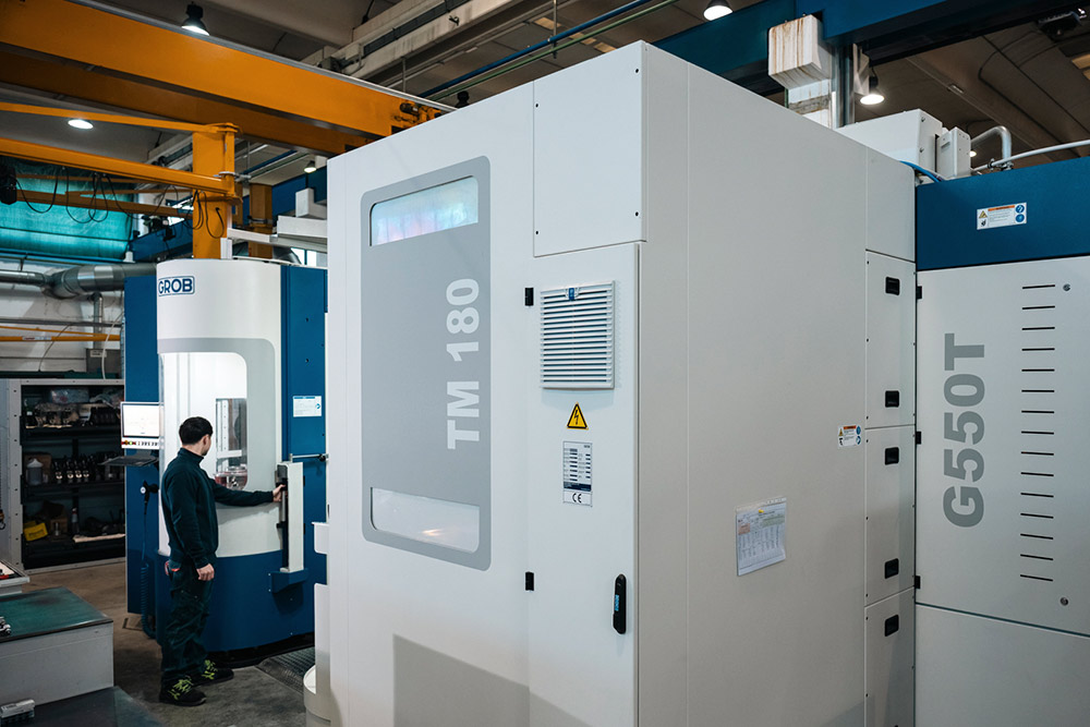

Dal punto di vista applicativo, la configurazione adottata da Rossi include due soluzioni altamente performanti: la GROB G750T e la GROB G550T. La prima è impiegata per la lavorazione di componenti complessi e di grandi dimensioni, come portasatelliti e corone, caratterizzati da elevata massa e difficoltà di movimentazione. La seconda, più compatta e dinamica, garantisce elevata flessibilità nella gestione di un ampio numero di codici prodotto, mantenendo standard qualitativi estremamente elevati.
Grazie a questa sinergia tecnologica, Rossi ha conseguito risultati concreti e misurabili: riduzione significativa dei tempi ciclo, miglioramento della qualità delle lavorazioni, incremento della capacità produttiva e diminuzione di costi e scarti.
