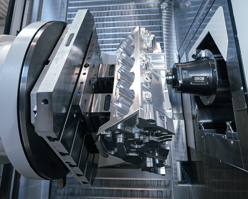

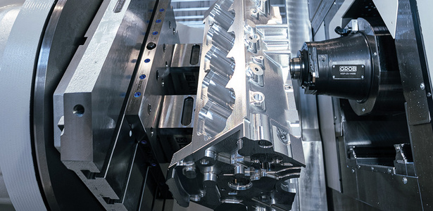

Damit aus Rohmaterial und CAD-Modell ein Motor mit 2.000 PS entstehen kann, ist eine prozesssichere und hochgenaue spanende Bearbeitung notwendig. Subi-Performance verwendet deshalb mit der Grob G550 ein leistungsstarkes, flexibles und hochpräzises 5-Achs-Universalbearbeitungszentrum mit moderner Steuerung und großem Arbeitsraum. Ein entscheidender Vorteil ist zudem die horizontale Spindellage der Universalmaschine, so dass die Späne beim Fräsen und Bohren nicht auf dem Bauteil liegen bleiben, sondern direkt in den Späneförderer fallen, was besonders für die Schruppbearbeitung von Bedeutung ist, da bei der Herstellung des Billet-Blocks 85 % des Rohteilvolumens abgetragen werden. Die Horizontalspindel erlaubt den Einsatz sowie das automatisierte Einwechseln sehr langer Werkzeuge, was sich angesichts der erforderlichen Tiefbohrungen in vier unterschiedlichen Durchmessern als immenser Vorteil erweist. Kombiniert mit einer großzügigen KSS-Versorgung mit bis zu 80 bar sind auch die Voraussetzungen für einen prozesssicheren Späneabtransport gegeben.

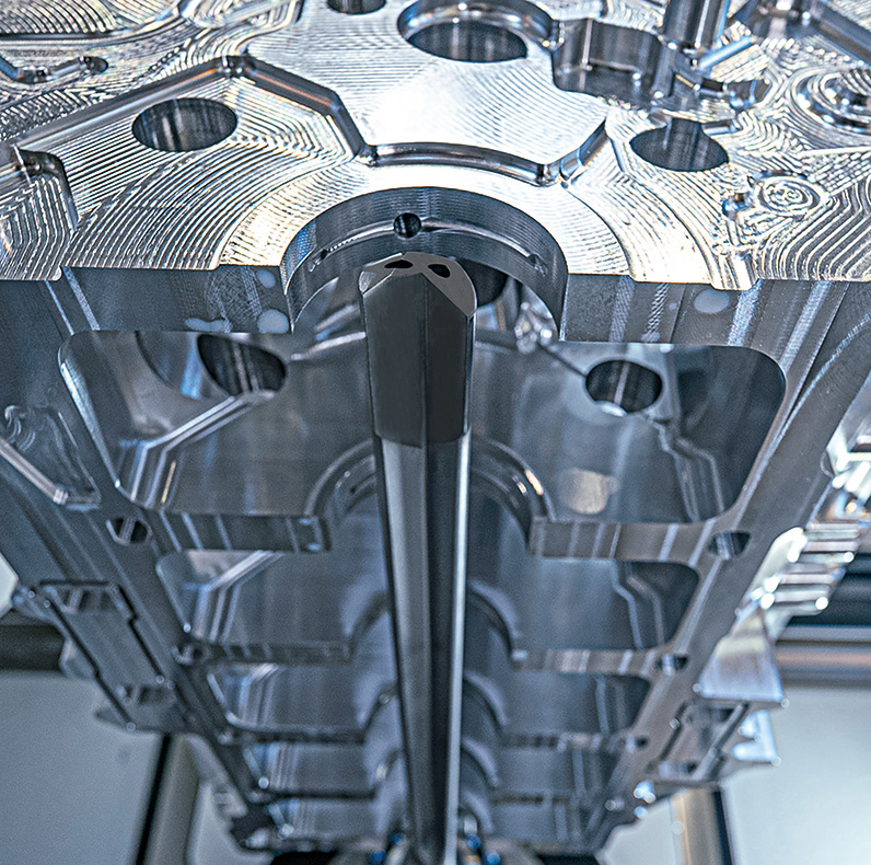

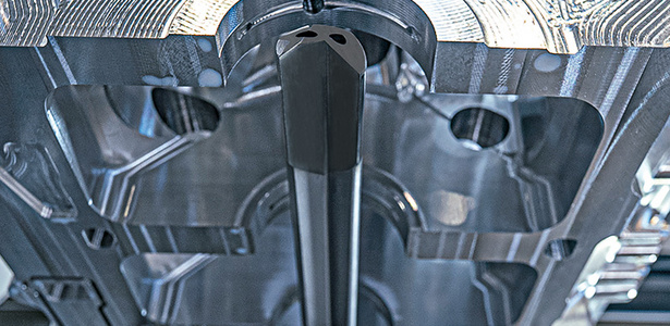

Die Tiefbohrungen werden ins Vollmaterial eingebracht, das Auskammern erfolgt erst im Nachgang, was eine kontinuierliche Führung des Tiefbohrwerkzeugs durch die selbst erzeugte Bohrung ermöglicht und ein fliegendes Anbohren nach einem Hohlraum vermeidet. Die dazu verwendeten Einlippenbohrer des Typs 110, die kostengünstig und Dank der botek-Eilfertigung schnell verfügbar sind, ermöglichen hohe Genauigkeiten hinsichtlich Bohrungsdurchmesser und Mittenverlauf, eine hervorragende Oberflächengüte sowie optimale KSS-Versorgung dank großer interner Kühlkanäle. Zur Erzeugung der erforderlichen Anbohrführung werden für die beiden kleineren Bohrdurchmesser (12 mm und 16 mm) botek-Wendelpilotbohrer eingesetzt, die Pilotierungen für die beiden großen Tiefbohrungen (30 mm und 40 mm) werden mittels botek-HPC-Fräser hergestellt.
Auch das anschließende Auskammern konnte Dank der modernen 5-Achs-Maschine problemlos realisiert werden, so dass der aktuelle Stand des Billet-Blocks inzwischen als Überraschungsgeschenk an Philipp Kaess übergeben werden konnte.
