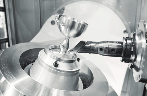

G550T – Ideale Ergebnisse durch TRAORI-Drehen
Das Fräs-Dreh-Bearbeitungszentrum G550T von GROB überzeugt durch Präzision und Schnelligkeit.

GROB-TRAORI-Drehen
GROB-TRAORI-Drehen
Das GROB-TRAORI-Drehen bewirkt eine dynamische Ausrichtung der Werkzeugschneide zur Drehteilkontur unter Berücksichtigung von Werkzeuglänge und -radius und ermöglicht so deutlich längere Werkzeugstandzeiten und den Einsatz von kurzen Werkzeugen.
