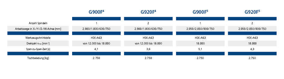

Technische Daten im Überblick
GROB-WERKE Mega- und Giga-Casting
