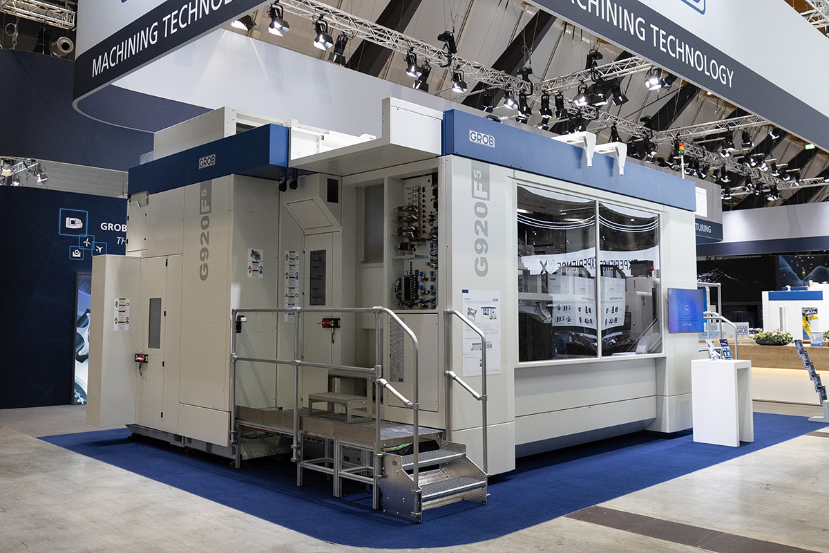

Im Mittelpunkt der Messepräsentation im Bereich der Zerspanungstechnik steht das Bearbeitungszentrum G920F5, das speziell für die Verarbeitung großformatiger Fahrzeugbauteile – sogenannter „Mega- und Giga-Castings“ – entwickelt wurde.
„Die G920F5 setzt neue Maßstäbe in der Bearbeitungstechnologie und ist eine zukunftssichere Lösung für die Automobilindustrie“, erklärt Carsten König, Abteilungsleiter Zerspanungstechnik und digitale Produkte bei GROB.
Die Maschine kombiniert Robustheit, Präzision und Flexibilität: Dank der 5-Achs-Technologie lassen sich selbst komplexe Bauteile effizient bearbeiten, während die modulare Bauweise eine individuelle Anpassung an unterschiedliche Fertigungsanforderungen ermöglicht. Bereits über 50 Maschinen wurden weltweit installiert.
Flexibilität und Effizienz für vielfältige Anwendungen
Die G920F5 eignet sich für unterschiedlichste Bauteildesigns – von Rahmenstrukturteilen bis hin zu Batteriegehäusen. Verschiedene Automatisierungsmöglichkeiten und die modulare Bauweise sorgen dafür, dass die Produktion effizient, ressourcenschonend und produktiv gestaltet werden kann. „Unsere enge Zusammenarbeit mit OEMs und Zulieferern hat es ermöglicht, die G920F5 optimal auf die Anforderungen der Branche abzustimmen“, betont König.
