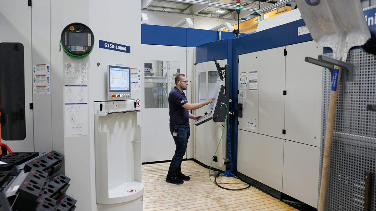

Die Aufgabe war anspruchsvoll – eine Produktion zu schaffen, die unterschiedlichste Werkstücke gleichermaßen wirtschaftlich und flexibel fertigen kann. „In unserer Fertigung hatten wir die Herausforderung, flexibel zu produzieren – egal ob Prototypen, Serien, Kleinserien, Einzelteile oder besonders große und schwere Teile“, beschreibt Mevlüt Isik, Maschinenbediener in Halle 7, die Ausgangssituation. Die Vision war klar: Eine Fertigung, die diesen Spagat mühelos meistert und gleichzeitig die Produktionskosten nachhaltig senkt.

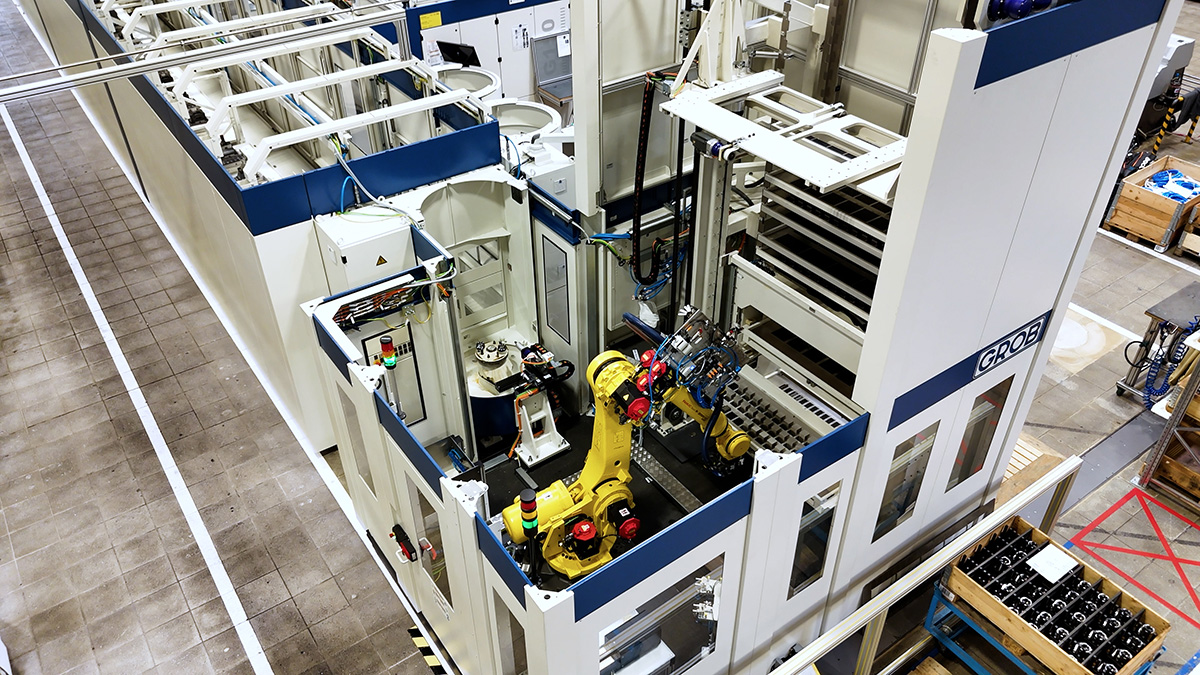

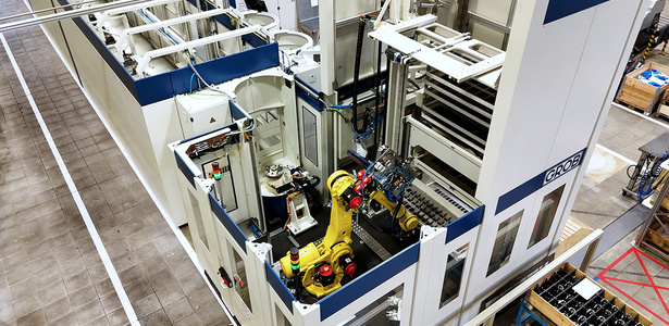

Das Ergebnis ist eine flexible Automationslösung, die gleich mehrere GROB-Produkte vereint: Das Palettenlinearspeichersystem PSS-L450 übernimmt das Palettenhandling, die Roboterzelle GRC-R150 kümmert sich um das Teilehandling, und drei Universalmaschinen des Typs G150  wurden im Rahmen eines Mastermaschinenkonzepts mit speziellen Spannvorrichtungen integriert. Komplexe Spannvorrichtungen werden manuell über das PSS-L450 gespannt, während kleinere und größere kubische Bauteile von der Roboterzelle automatisch gehandhabt werden. Eine zusätzliche Schraub- und Prägestation innerhalb der Roboterzelle automatisiert weitere Arbeitsschritte und sorgt für noch mehr Effizienz.
Klarer Werkstückfluss und maximale Transparenz

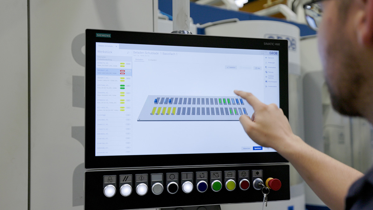

Der Werkstückfluss folgt dabei einem klaren Prinzip: Große Teile laufen über das PSS-L450, kleinere Teile werden vollautomatisch von der GRC-R150 übernommen. Bei mannlosen Produktionszeiten von bis zu 350 Stunden pro Woche, wie in Halle 7 bei GROB, sind vor allem Prozessstabilität, Werkzeugstandzeiten und kontinuierliches Monitoring entscheidend. Genau hier spielt die hauseigene Leitsoftware GROB4Automation ihre Stärken aus: Sie organisiert Fertigungsaufträge visuell, stellt Abläufe zeitlich dar und sorgt so für maximale Transparenz.

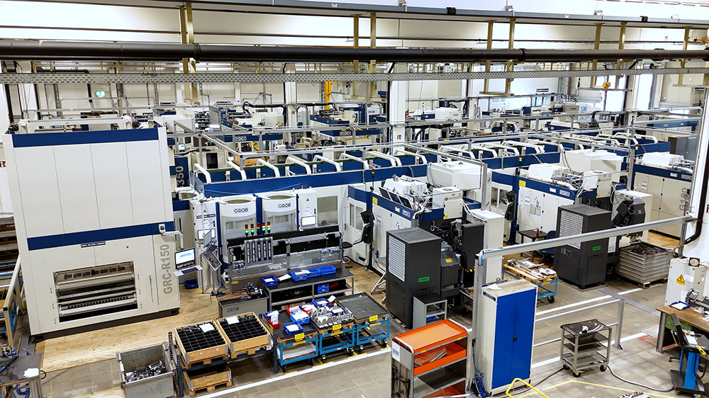

Mit der Automatisierung in Halle 7 beweisen die GROB-WERKE, dass ihre Produkte nicht nur im Kundenumfeld, sondern auch im eigenen Werk Maßstäbe setzen. Das Projekt ist ein Paradebeispiel für die Verbindung von Engineering-Kompetenz und praktischer Fertigungserfahrung – und ein klares Signal, wohin die Reise in Sachen Flexibilität, Effizienz und Autonomie geht.
