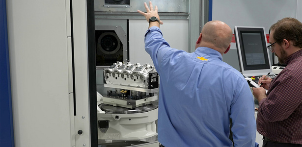

Kunden vor GROB Maschine

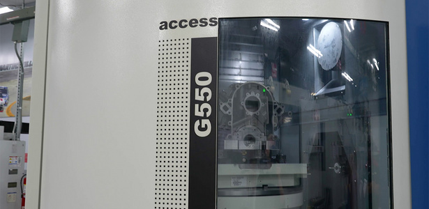

G550a von GROB

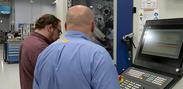

Kunden vor Bearbeitungsraum der G550a von GROB
