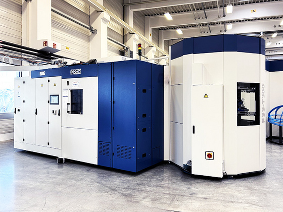

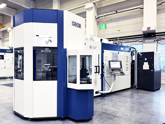

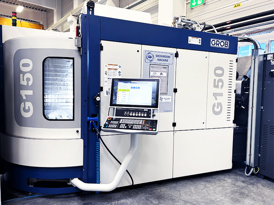

  • Grundmaschine G150
  • Verfahrweg der X-Achse 450 mm
  • Verfahrweg der Y-Achse 670 mm
  • Verfahrweg der Z-Achse 665 mm
  • Druckluftsystem mit Druckübersetzer, Betriebsdruck 5 und 9 bar, Druckbehältervolumen 10 l

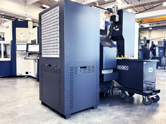

  • Dezentrale Arbeitsraum-Absauganlage: 800 m³, Filterklasse ISO ePM1 80%
  • Maschinenkühlsystem GCU (24 kW) mit einem luftgekühlten Kühlaggregat
  • Modifizierte Tür am Maschinenständer bei Anbau eines Automatisierungssystems

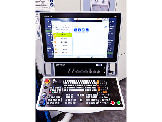

  • Maschinensteuerung HEIDENHAIN TNC7 mit GROB⁴Pilot
    Generation 2
  • Schwenkachsenkalibrierung GSC Advanced
  • Schnittstelle zur Anbindung eines Automatisierungssystems – Standardschnittstelle Version 1.7 (GROB)
  • Bedienpult zur Eingabe von Werkzeugdaten am Werkzeugbe- und Entladeplatz (HEIDENHAIN)
  • Kollisionsüberwachung DCM Collision, Version 1 (HEIDENHAIN)
  • Rundtisch mit Palettenspannsystem EROWA MTS (B-Achse)
  • Motorspindel HSK-A 63, 12.000 min-1, 64/83 Nm, 40/52 kW
  • Dreifachscheibenmagazin HSK-A 63 mit 117 Werkzeugplätzen
  • Lasermesssystem LaserControl LC50-DIGILOG für Fräswerkzeuge, BLUM-NOVOTEST

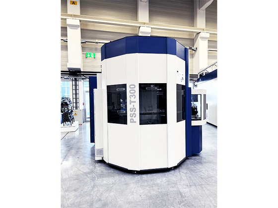

  • Palettenturmspeichersystem PSS-T300, Grundmodul
  • Fertigungsleitsoftware PROCAM EMS light
  • 10x EROWA-Palette, MTS 320 x 320 x 48 mm / STM 160, T-Nuten
    3x Palette ITS ø148 (EROWA)
    3x EROWA-Palette ø 148 P für Spanner
  • EROWA Adapterpalette MTS - ITS (STM160)
  • Werkstückspannsystem im Arbeitsraum, kundenspezifisch
    - KP1: Druckluft, manuelle Druckregelung, 0,5-5 bar (P8.1)
    - KP2: Druckluft, manuelle Druckregelung, 0,5-5 bar (P1.1)
  • Maschinengenauigkeitspaket 1
  • Funkmesstaster RMP400 (RENISHAW)
