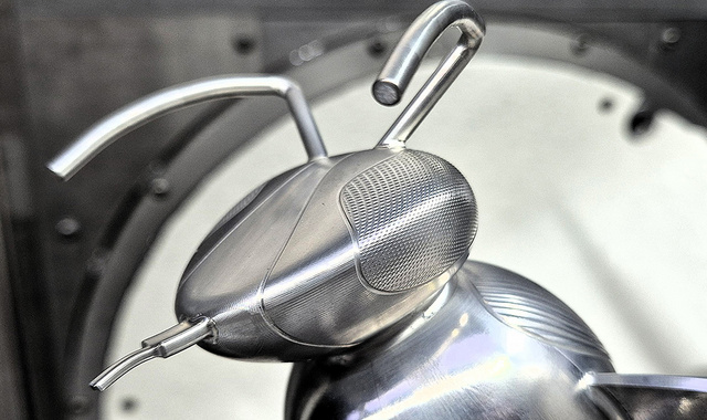

De aluminium honingbij laat een indrukwekkend stukje verspaningstechnologie zien. De fragiele elementen, zoals voelsprieten, poten en vleugels, konden alleen dankzij slimme bewerkingsstrategieën, hoogwaardige gereedschappen en stabiele machine en koelsmeermiddelen gemaakt worden.
Door variatie in freespaden kreeg het bijenlichaam een subtiele, natuurlijke textuur.

De digitale voorbereiding vond plaats in hyperMILL, waar de bewerkingsstrategieën werden gesimuleerd en geoptimaliseerd. Fragiele elementen, zoals voelsprieten, poten en vleugels, vereisten slimme strategieën om de structurele stijfheid zo lang mogelijk te behouden. Pas nadat voldoende ondersteunend materiaal was verwijderd, volgden de fijnere bewerkingen. De programmering hield rekening met een optimale belasting van het gereedschap, wat zowel de warmte-inbreng beperkt als trillingen voorkwam.

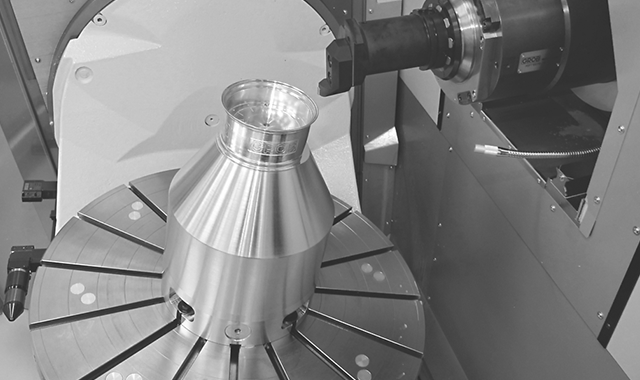

De vijfassige interpolatie van de GROB G350 zorgt voor vloeiende overgangen en constante snijcondities. Bij de dunne elementen lag de nadruk op minimale gereedschapsdruk om vervorming te voorkomen. Voor de gebogen oppervlakken werden bolkopfrezen met een kleine stepover gebruikt om een uniforme oppervlaktekwaliteit te bereiken. Door variatie in freespaden kreeg het bijenlichaam een subtiele, natuurlijke textuur: een perfecte balans tussen techniek en esthetiek.
72 uur vakmanschap en precisiewerk
De productie van de honingbij vergde ongeveer 72 uur bewerkingstijd. Het oorspronkelijke blok aluminium woog 32 kg; het eindresultaat slechts 6 kg. De verhouding zegt alles over de nauwkeurigheid waarmee er gewerkt is. De fijnste details, zoals poten en voelsprieten, van slechts 3 tot 5 mm diameter, vroegen om speciale bewerkingsstrategieën, opspanningen en gereedschapskeuzes.
GROB stelde voor dit project een vijfassig G350-bewerkingscentrum beschikbaar in het Technical Center. Iggy Rolando van GROB Grob vertelt dat hij meteen gecharmeerd was door de visie achter het project. “Het draait hier om kennisdeling en samenwerking. De G350 is ideaal voor dit soort projecten omdat de machine maximale nauwkeurigheid en dynamiek combineert. De aluminium honingbij is daar een perfect voorbeeld van.”
De machine speelde een sleutelrol in het proces. Dankzij de draaizwenktafel en de horizontale spil kan het werkstuk optimaal worden gepositioneerd. Het gereedschap bereikt daardoor zelfs de moeilijkst toegankelijke zones. Michael Falk van CERATIZIT vult aan: “De kinematica van de GROB G350 maakt het mogelijk om aanloophoeken te kiezen die de benodigde gereedschapslengte beperken en tegelijk de koelmiddeltoevoer en spaanafvoer verbeteren. Dat is cruciaal bij labiele structuren zoals de poten en voelsprieten van de honingbij.”
