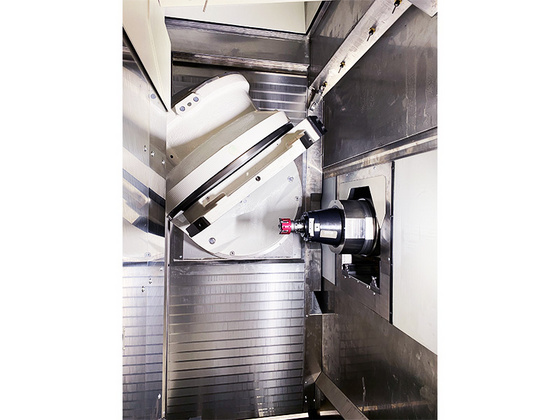

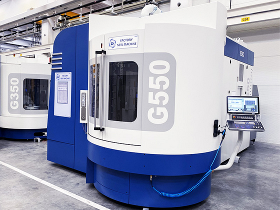

  • Dezentrale Arbeitsraum-Absauganlage 800 m³

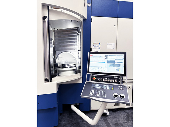

  • Maschinensteuerung SIEMENS SINUMERIK ONE mit
    GROB⁴Pilot Gen 2
  • Technologiepaket SINUMERIK MDynamics – Fräsen (SIEMENS)
  • Rundtisch mit Palettenspannsystem (B-Achse)
  • Motorspindel HSK-A 63, 16.000 min-1, 159/206 Nm, 25/32 kW, Öl-Luft
  • Doppel-Scheibenmagazin HSK-A 63 mit 140 Werkzeugplätzen
  • Werkzeugaufzug
  • Palettenwechselsystem für 2 Paletten 630 x 630 mm
  • 2x Palette 630 x 630 mm, Rasterbohrungen, mit Mitnehmerklauen
  • Ausrüsten der Palette mit 6 Fluidanschlüssen
  • Werkstückspannsystem im Arbeitsraum
    - KP1: Drucköl, manuelle Druckminderung, 30-200 bar (H1.1)
    - KP2: Drucköl, manuelle Druckminderung, 30-200 bar (H1.1)
    - KP3: Drucköl, manuelle Druckminderung, 30-200 bar (H1.1)
    - KP4: Drucköl, manuelle Druckminderung, 30-200 bar (H1.1)
  • Werkstückspannsystem im Rüstplatz des Palettenwechslers
    - KP5: Druckluft, manuelle Druckregelung, 0,5-5 bar (P1.1)
    - KP6: Druckluft, manuelle Druckregelung, 0,5-5 bar (P1.1)
