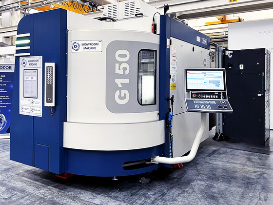

  • Grundmaschine G150

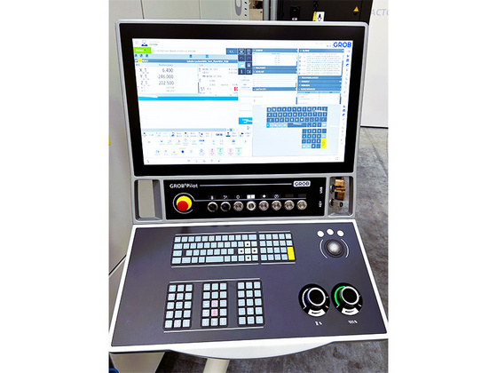

  • SIEMENS SINUMERIK ONE Maschinenbedienpult GROB⁴Pilot Gen 2
  • Schwenkachsenkalibrierung GSC Advanced
  • Bedienhandgerät HT 10 (SIEMENS)

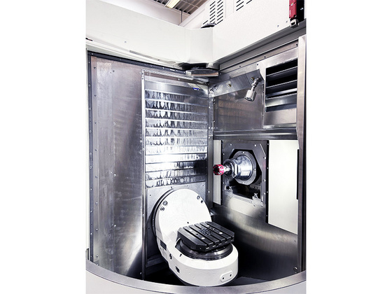

  • Rundtisch (B-Achse) mit GROB-Palettenspannsystem
  • Paletteneinweiser am Rundtisch
  • Motorspindel HSK-A 63, 16.000 min-1, 159/206 Nm, 25/32 kW, Öl-/Luft
  • Dreifachscheibenmagazin HSK-A 63 mit 107 Werkzeugplätzen
  • Lasermesssystem LaserControl LC50-DIGILOG BLUM-NOVOTEST
  • Palette 320 x 320 mm, T-Nuten, ohne Mitnehmerklauen
