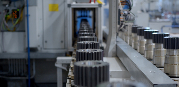

Mit GROB fand Rossi den passenden Partner für diese Transformation. Die 5-Achs-Bearbeitungszentren von GROB ermöglichten eine grundlegende Weiterentwicklung der Fertigungsprozesse – insbesondere in der Verzahnungstechnologie. Durch den Einsatz moderner Verfahren wie das Power Skiving und Wälzfräsen konnten Bearbeitungsschritte direkt in die Maschine integriert werden. Das Ergebnis: reduzierte Prozessschritte, kürzere Durchlaufzeiten und eine deutlich verbesserte Bauteilqualität.

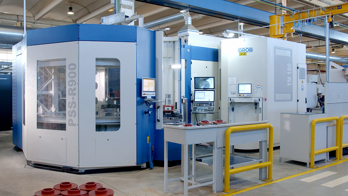

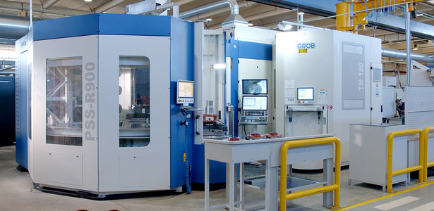

Ein zentraler Baustein der neuen Fertigungsstrategie ist die Integration eines Palettenrundspeichersystems. Dadurch lassen sich unterschiedliche Bearbeitungsschritte sowie verschiedene Bauteilvarianten flexibel auf einem System abbilden. „Die Integration des Palettenspeichers hat unsere Produktion deutlich optimiert. Dadurch konnten wir verschiedene Bearbeitungsschritte effizient zusammenführen und unterschiedliche Bauteile flexibel auf demselben Bearbeitungszentrum fertigen.“, freut sich Andrea Raone.

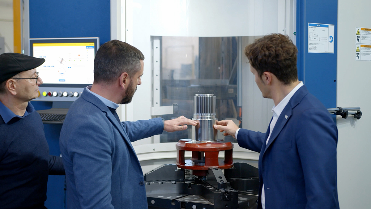

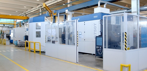

Zum Einsatz kommen bei Rossi zwei leistungsstarke Fräs-Dreh-Bearbeitungszentren von GROB: die G750T für große und komplexe Bauteile wie Träger oder Gehäusekomponenten sowie die kompaktere G550T, die durch ihre Dynamik und Flexibilität überzeugt. Gemeinsam decken sie ein breites Teilespektrum bei konstant hohen Qualitätsstandards ab.
„Die hervorragenden Ergebnisse mit der G750T haben uns darin bestärkt, die Zusammenarbeit mit GROB fortzusetzen. Mit der G550T bearbeiten wir heute kleinere Bauteile in hohen Stückzahlen und konnten die Zykluszeiten um rund 20 Prozent reduzieren – bei gleichzeitig nochmals verbesserter Bearbeitungsqualität.“, so Leonardo Aguglia, Leiter der Technologieabteilung bei Rossi.
