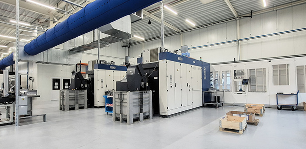

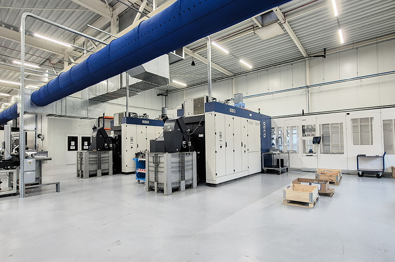

Die bei Jansen eingesetzten G350-Maschinen gehören zu den 5-Achs-Universal-Bearbeitungszentren von GROB. Der Maschinentyp ist seit vielen Jahren am Markt und wurde kontinuierlich weiterentwickelt. Die G350 verfügt über Arbeitswege in X-, Y- und Z-Achse von 600x855x750 mm und ist für Werkstücke mit einem Gewicht von bis zu 400 kg sowie einem Durchmesser von bis zu 720 mm ausgelegt.
Stabilität als Grundlage für Präzision
Die komplette Fertigungszelle wurde im Juli 2025 in Betrieb genommen, und schon kurz darauf wurden die ersten Werkstücke gefertigt. „Die beiden Bearbeitungszentren von GROB setzen wir für die Fertigung unserer anspruchsvollsten Werkstücke ein. Dazu gehören Bauteile mit Toleranzen im Bereich von einem Hundertstelmillimeter über den gesamten Arbeitsraum hinweg. Einzelne Maße werden sogar mit einer Genauigkeit von wenigen Mikrometern gefertigt.“, betont Bussers.
Gerade hier hebt sich GROB laut Bussers durch seine Stabilität und Wiederholgenauigkeit vom Wettbewerb ab – zwei entscheidende Voraussetzungen für eine erfolgreiche mannlose High-Mix-/Low-Volume-Fertigung. Um diese hohen Genauigkeiten auch in einem automatisierten Prozess reproduzierbar zu erreichen, sorgen neben der mechanischen und thermischen Stabilität der G350 auch die vollständig klimatisierte Produktionsumgebung sowie das aktiv temperierte Kühlschmiermittel für optimale Bedingungen. „Um ein solches Präzisionsniveau reproduzierbar zu erreichen, muss der gesamte Prozess unter Kontrolle sein.“, erklärt Bussers.

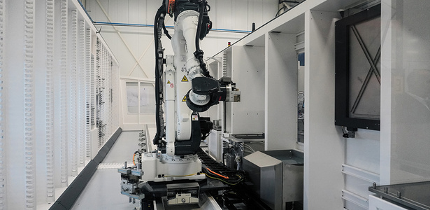

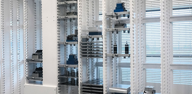

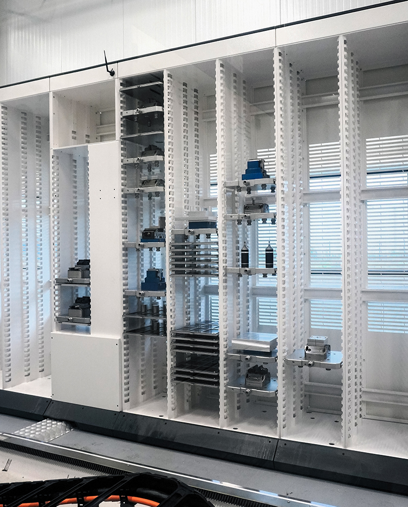

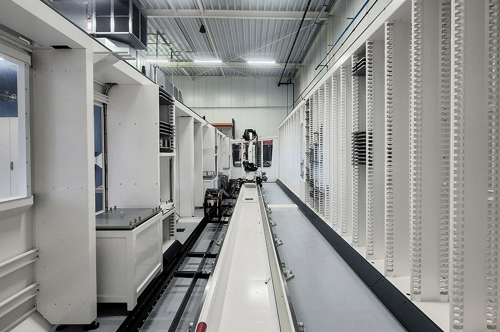

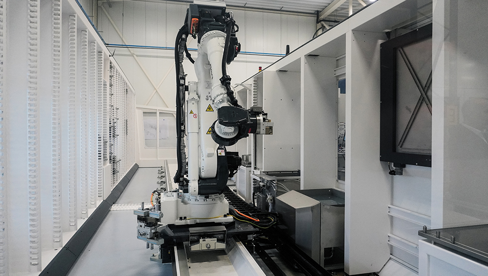

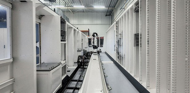

Jansen Machining Technology hat die beiden GROB-Maschinen an ein groß angelegtes Automatisierungssystem von BMO Automation angebunden. Die Fertigungszelle kombiniert Paletten- und Werkstückhandling und ist auf maximale Flexibilität ausgelegt, sodass unterschiedlichste Produkte im Mix gefertigt werden können.
Die Zelle ist mit einem Roboter ausgestattet, der über ein Schienensystem Paletten und Werkstücke zwischen den verschiedenen Maschinen und Stationen transportiert. Neben den beiden GROB-Bearbeitungszentren verfügt die Anlage außerdem über ein Reinigungsbad, in dem die Werkstücke unmittelbar nach der Bearbeitung gereinigt und anschließend trocken geblasen werden, um Rückstände des Kühlschmiermittels zu vermeiden. Darüber hinaus können Werkstücke automatisch gewendet werden, sodass auch die sechste Seite mannlos bearbeitet werden kann. Eine zentrale Voraussetzung dafür ist ein elektrisch betätigtes Spannsystem, das sich automatisch an die Abmessungen des jeweiligen Werkstücks anpasst. Die Fertigungszelle ist bereits für die Integration einer dritten Maschine vorbereitet, sodass sich zukünftige Erweiterungen unkompliziert realisieren lassen.
