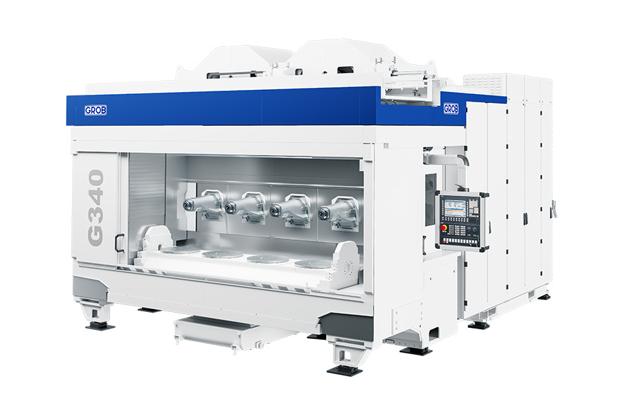

Technische Daten der G340
Arbeitswege in X-/Y-/Z-Achse [mm]650/1.050 (1.300**)/920
Geschwindigkeiten max. in X-/Y-/Z-Achse [m/min]90/50/120
WerkzeugschnittstelleHSK-A63
Max. Drehzahl12.000 - 18.000
Span-zu-Span-Zeit t1 nach VDI 2852 (s) bezogen auf Drehzahl nmax [min-1]2,4
Störkreisdurchmesser max. [mm]4x698
Positioniergenauigkeit in X-/Y-/Z-Achse [mm]*0,006
Gesamtgewicht [kg]36.500
Tischbeladung [kg] (A-/B-Achse)4x350
Weitere techn. Daten auf Anfrage
*nach ISO 230-2:2014
**nur bei Ausführung als AF-Maschine
G340 - das Maschinenkonzept
Vier parallel angeordnete Motorspindeln
Gleichzeitige Bearbeitung von vier Werkstücken für maximale Produktivität und kurze Taktzeiten.
Schwenk-/Rundtisch
Großer Schwenkbereich für flexible und präzise Mehrseitenbearbeitung komplexer Werkstücke.
Werkstückbearbeitung „über Kopf“
Optimaler Spänefall, reduzierter Wärmeeintrag und hohe Prozesssicherheit – ideal für MMS-Bearbeitung.
Horizontale Motorspindel
Hohe Zerspanungsleistung, optimale Prozessstabilität und exzellente Bearbeitungsqualität.
Einzigartiges GROB-Achskonzept
Die Linear- und Rundachsen ermöglichen präzise 5-Seiten-Bearbeitung bei hoher Dynamik und Steifigkeit.

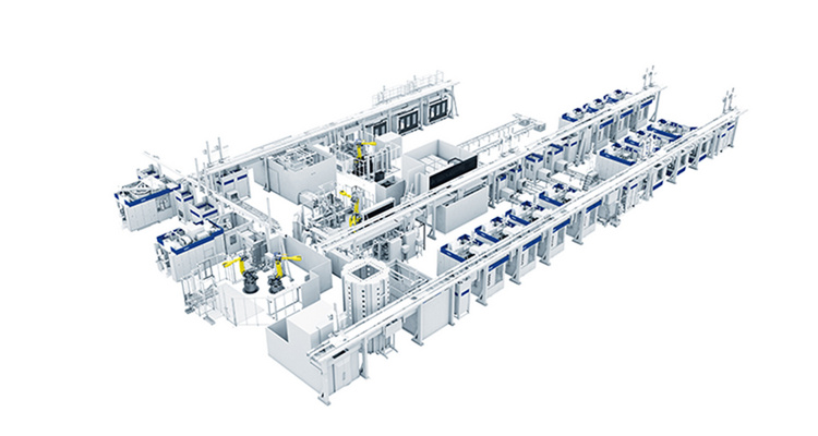

Flexible Automatisierung
Nahtlose Integration als Einzelmaschine oder in automatisierte Fertigungslinien mit Gantry, Robotik oder Verkettung.

Als Bestandteil schlüsselfertiger Turnkey-Lösungen integriert GROB die G340 nahtlos in automatisierte Fertigungslinien – inklusive Gantry-Systemen, Roboterautomation und intelligenter Verkettungstechnik. So entstehen leistungsfähige Produktionssysteme für die wirtschaftliche Serienfertigung von heute und morgen.

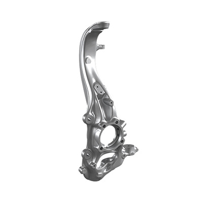

Radträger
BrancheAutomotive
MaterialAluminiumlegierung

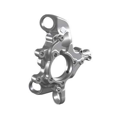

Schwenklager
BrancheAutomotive
